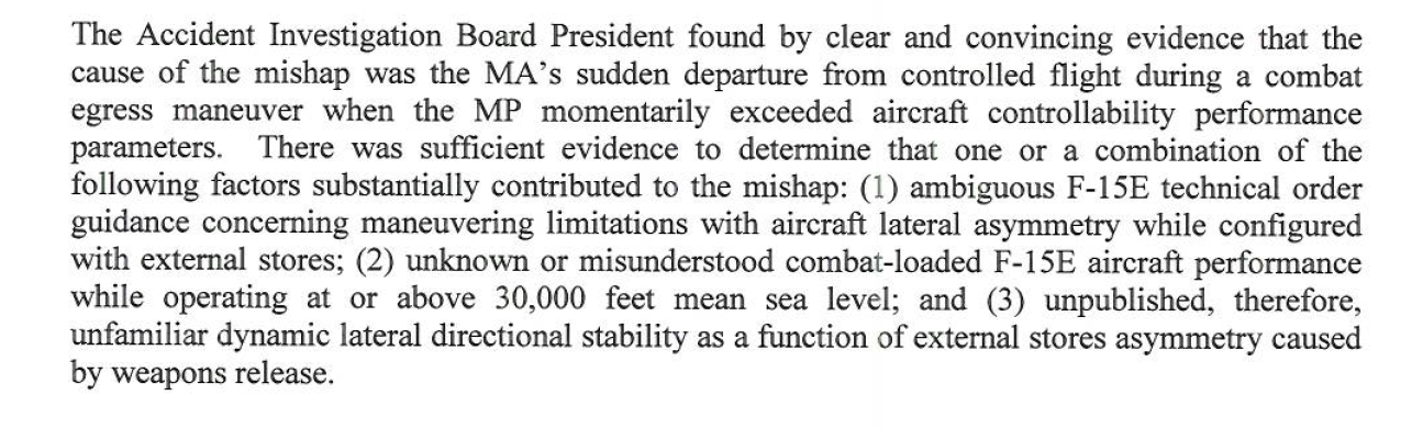

عندي بحثي عن سبب سقوط F-15E فوق ليبيا كنت اضن ان الامر عادي وان السبب بسيط لا يتعدي اما خطا من الطيار او خلل تقني طارئ
لاتفاجا  باخطاء فى التصنيع فادحة من ,من ؟ من امريكا وماذا ؟ الاسطورة F-15
اترككم مع كبير المحقيقين الكولونيل سكوت شابيرو يعرض لنا نتائج التحقيق :
investigation, said in a Wednesday phone interview from Ramstein Air Base, Germany, that the right wing of the jet was supporting at least 1,000 pounds more weight than the left side at the time of the March 21 crash.
The crew was conducting a night mission at 30,000 feet or higher with another F-15E against a target on the ground, Shapiro id.
Several factors created a severe imbalance, Shapiro said:
The F-15E’s lone gun is located under the right wing, which creates an imbalance even without fuel or bombs loaded.
The jet had four 500-pound bombs on the right side, and three under the left wing.
A bomb had to be dropped from the left side, due to software anomalies.
The crew also radioed that the external fuel tank on the right side didn’t appear to be emptying into the engine properly.
قال الكولونيل سكوت شابيرو، الذي قاد التحقيق في الحادث :
1-في F-15E تقع  بندقية وحيدة تحت الجناح الأيمن، مما يخلق عدم توازن حتى من دون وقود أو القنابل تحميلها 33
اي خلل تقني فى التصنيع 21
2- القنبلة التى كانت ستطلقها كانت من الجانب الايسر بسبب تشوهات فى البرمجيات 33
3- خزان الوقود الخارجي على الجانب الأيمن لم يبدا في صب الوقود في المحرك بشكل صحيح
4- الطائرة كانت تحمل 4 قنابل بزنة 500 رطل على الجناح  الايمن و ثلاثة على الجناح  الايسر

لم أسمع يوما أن هناك خلل تقني فى التصنيع بالنسبه للاف15 ولو كانت فعلا تلك العيوب متوفره لظهرت منذ عقود ولكن ربما حالة الطائره هاذه منفرده
الحديد أذا عطب بالطبع هو خرده بل سوبر خرده والاف15 العيوب المذكوره هاذا في كل قضايا التحقيق في حالات السقوط لم تذكر تلك العيوب ولنأخذ الامر بواقع التعقل والهدوء
- العيب الاول غير واقعي بصراحه فالمدفع الرشاش في المقاتلات لم أسمع يوما أنه سبب في أخلال التوازن فأبرز مايخلل التوازن مثلا جنيحات الديلتا و الحموله الزائده
- العيب الثاني بصراحه يحتاج لتبرير من الكونوليل فأطلاق قنبله من نقاط التعليق اليسرى لتشوهات في البرمجيات ! أولا البرمجيات لاتتشوه فالتشوه مصطلح لايطلق على الالكترونيات بل الكائنات الحيه وربما كان هناك خلل في تركيب الاسلحه في نقاط التعليق سبب تلك الاعطاب وربما تعطلت الالكترونيات وعموما الامر يحتاج لخبير في المقاتلات فنحن كهواه لانستطيع تبرير تلك النقطه
- الخلل في التانك الخاص بالتزود بالوقود وربما لم يوضع بطريقة صحيحه وعموما هاذا قد يعزز من كلام الامريكان فربما نفذ الوقود وهو سبب السقوط او لأسباب اخرى
- العيب الرابع شيء طبيعي ولااره عيبا اطلاقا الا اذا كان يخل بالتوازن ..!

قال العقيد سكوت شابيرو رئيس USAFE توجد أدلة واضحة ومقنعة على أن سبب الحادث خلال مناورة قتالية تجاوزت فية الطائرة الزاوية الحرجة من الهجوم بالاضافة الى عوامل أخرى ساهمت في هذا الحادث تشمل إجراء مناورة على ارتفاع غير مجرب سابقا فى حالة الطائرة غير متوازنه .
http://www.eucom.mil/article/22982/usafe-releases-aib-report-on-f-15e-crash-in-libya
اعتقد ان حالة هذه الطائرة منفردة

اخ عبد الله  ": عجيب امرك تريد مصدر و الموضوع اصلا من مصدر بل من كبير المحقيقين الامريكيين
هل لا يكفي مصدر واحد ؟ هل لا يكفي كبير المحققين الامريكين ؟
اعيد لك كلامه من المصدر
و شهد شاهد من اهلها ...ما دخلنا نحن ؟ اذهب وقل له انت لا تفهم شئ والطائرة تلقي قنابلها عن بعد 10 امتار ....الخ وانظر ماذا سيقول لك
 ومع ذالك هذا مصدر اخر وهو  القرير النهائي للحادثة وفيه كل الاسباب المذكورة سابقا
واولها خطاء او تشوه فى نظام التحكم فى التوازن فى الطائرة
http://usaf.aib.law.af.mil/ExecSum2011/T-38C_Ellington_Field_ExecSum_11%20Feb%2011.pdf
هذا مصدر اخر يتحدث عن السايلت ايغل و التطويرات فيهها وتحويل التحكم بالطائرة عن طريق التحكم الرقمي بدل التحكم بالسك والذي يجعلها فعلا جيدة التحكم
the Silent Eagle becomes a true fly-by-wire jet, instead of being "semi" fly-by-wire as currently the Strike Eagle is.
http://www.f-15e.info/joomla/export-variants/f-15se-silent-eagle/1641-f-15se-differences

+ هذا مصدر اخر لسقوط f-15c بتاريخ 24 اكتوبر 2011 كانت فى مهمة تدريبية فوق قاعدة نيليس الجوية بولاية نيفادا
لنفس السبب ضعف القدرة على المناورة  بسبب خزنات الوقود + تصميم هيكل الطائرة
وحدد بالضبط خطا التصميم فى قبة الرادار  radome التى لا تعطي الطائرة توازن
http://usaf.aib.law.af.mil/ExecSum2012/F-15C_Nellis_AFB_ExecSum_24%20Oct%2011.pdf
