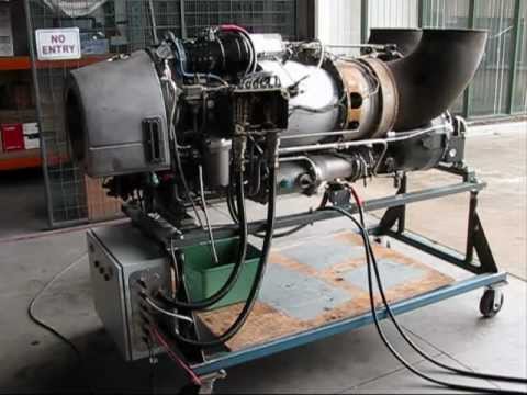

المحركات Engins
سوف تزود الطائرة T-129 بمحركين توربينيين من نوع LHTEC T-800-4A و سوف تزود الطائرة بالنسخة CTS-800-4A/N و ينتج هذا المحرك طاقة قدرها  1014 كيلو وات و يتميز هذا المحرك بنظام تحكم رقمى كامل .
لقد تم تصنيع هذا المحرك من قبل شركتى RollsRyce/Honeywell و سوف يتم تصنيع هذا المحرك بموجب ترخيص من شركة توساس لصناعة المحركات TUSAS Engine industriel (TEI) و يعطى المحرك الطائرة سرعة تصل الى 269كم و مدى يصل الى 561 كم  و يمنح هذا المحرك الطائرة بخفة الحركة .
محركات CTS-800-4 التى سوف تزود بها المروحية T-129 حصلت على شهادة FAA Type و لمن لا يعلم هذه الشهادة فهى تمنح من هيئة الطيران الأمريكية لمحركات الطائرات عندما تكون هذه المحركات متوافقة على الشروط و اللوائح لبعض التصاميم المعينة للمحركات و حدود التشغيل و للهيكل و المراوح  و .....الخ
مما يدل على جودة المحرك العالية و لقد تم تصميم هذا المحرك من قبل مصنع (LHTEC) لصناعة المحركات التوربينية .
نوع الشهادة الجديدة التى حصل عليها هذا المحرك بجانب FAA وهى الشهادة التى تمنح من امريكا و شهادة ال EASA و هى تمنح من الأتحاد الأوروبى تسمح بأنتاج اصدار جديد من هذا المحرك و هو المحرك CTS-800-4N , النسخة CTS-800-4A سوف تزود لبرنامج المروحية ATAK .
المحرك CTS-800 تجاوز ال 100.000 ساعة طيران فوق المحيط الهادئ بأسيا و قد ظهر اداء المحرك فى البيئات المختلفة
و يعتبر مصنع LHTEC و شركتى RollsRoyce و Honeywell و ذوى الخبرة الكبيرة فى تصميم و انتاج المحركات لبرامج المروحيات المدنية و العسكرية .
مصنع LHTEC استقبل طلبات ب 500 محرك CTS-800 لعدد مختلف من انواع المروحيات .
المحرك CTS-800 يمكن صيانته و دعمه فنيا بسهولة فى ساحة المعركة و برنامج الCTS-800 سوف يكتسب المزيد من الزخم و الشهرة و النمو فى المستقبل
برنامج محرك ال CTS-800 اخذ ثلاث شهادات و تتضمن هذه الشهادات شهادة الجيش الأمريكى للأستعمال العسكرى و شهادتى ال FAA ال EASA السابق ذكرهما و سوف يتم استعمال هذا المحرك على الطائرات AW-159 و ال T-129 التى سوف تدخلا الخدمة قريبا .
محركات ال CTS-800 سوف تزود لأنواع مختلفة من الطائرات العسكرية و منها عائلة مروحيات الAgustawesland و تشمل الطائرات الجديدة مثل مروحيات ال Lynx ال AW-159 Wildcat و ايضا  المروحيات اليابانية Shinmaya التى ستعمل على سفن ال US-2 بالأضافة الى ان محركات ال  CTS-800 ظهرت فى انواع جديدة من المروحيات و هى طائرات Sikorisky X-2 Technology Demonstrator to an unfficial world speed record
و هذه صورة لها :
