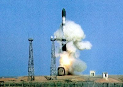

صاروخ "فويفودا" (ساتانا)
يعتبر صاروخ "فويفودا" او "أر أس – 20" او "ساتانا" حسب تصنيف الناتو صاروخا بالستيا عابرا للقارات ذو المرحلتين.
وقد بدأ تصميمه في مكتب "يوجنوي" للتصاميم في مدينة دبيبروبيتروفسك الاوكرانية تحت اشراف اكاديمي أوتكين عام 1983 ، وذلك عن طريق تطوير صاروخ "ار – 36 ام" البالستي العابر للقارات. وانتهت اختباراته في مارس/آذار عام 1988 . وبدأ الصاروخ في مناوبته القتالية منذ ديسمبر/كانون الاول عام 1988.
ويتصف الصاروخ بصمودها في وجه العوامل المدمرة للانفجار النووي. ويقضي تصميم الصاراخ بامكانية اطلاقه حتى بعد تعرضه للضربة النووية.
بموجب معاهدة تقليص الاسلحة الاستراتيجية الهجومية (ستارت– 2) فان كافة انواع الصاروخ " أر اس –20 فويفودا" المزودة برأس متشاطرة بصفتها صواريخ ثقيلة تتم تصفيتها في حال ابرام المعاهدة من قبل البرلمان الروسي. و لا يمكن استئناف صنعها في اراضي اوكرانيا.
وقد تم توقيع الاتفاقية بين حكومتي روسيا واوكرانيا حول مشاركة المؤسسات الاوكرانية في الصيانة وتمديد فترة الخدمة لصواريخ "ار اس – 20 بي فويفودا" الامر الذي مكن وزارة الادفاع الروسية من متابعة الاطلاقات القتالية التدريبية لهذا الصاروخ .
والجدير بالذكر ان الصاروخ هو قيد الخدمة منذ مدة تزيد عن 21 سنة. وتقول وزارة الدفاع الروسية ان نجاح الاطلاقات اصبح ممكنا بفضل الجهود التي تذلها قيادة وزارة الدفاع وقيادة قوات الصواريخ الاستراتيجية على مدى سنين في اطار برنامج تمديد فترة خدمة الصواريخ، وذلك بالتعاون مع مؤسسات الصناعة الحربية الروسية والاوكرانية.
مواصفات فنية تكتيكية للصاروخ
عدد المراحل 2
المدى الاقصى للاطلاق بالنسبة لصاروخ مزود برأس متشاطر ثقيل 11 الف كم
المدى الاقصى للاطلاق بالنسبة لصاروخ مزود برأس خفيف 15 الف كم
وزن الاطلاق الاقصى 211 طن
وزن الرأس المدمرة 8.8 طن
عدد الاقسام المدمرة 10
قدرة القسم القتالي 0.5 ميغاطن
طول الصاروخ 34.3 متر
قطر جسم الصاروخ 3 امتار
فترة التخزين المحددة وقت التصميم 15 سنة
ويزود صاروخ "ار اس – 20 بي فويفودا" بمنظومات خاصة لتجاوز الدرع الصاروخية المعادية.
تدخل صواريخ "ار اس – 24 بي فويفودا" في حوزة فرقة دومباروفسكايا" للصواريخ الواقعة في مقاطعة اورينبورغ.
