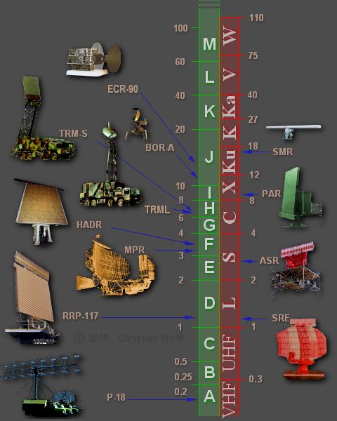

الشكل 3 مخطط توضيحي لجميع نطق ترددات الانظمة الرادارية وبما فيها الأقمار الصناعية

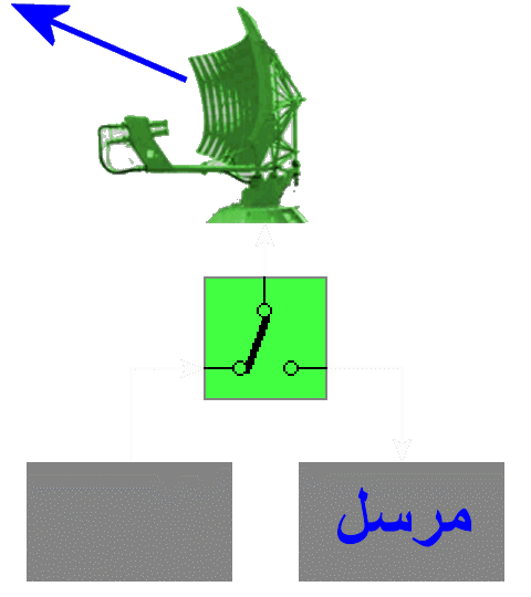

مكونات نظام الرادار
جميع أنظمة الرادار تعتمد في عملها على مبدأ الارسال والاستقبال ، ولكن هناك أنواع متــعددة مــن أنظمة الرادار لاختلاف طبيــعة الاســـتخدام وهي الشكل 4:
* "الرادار البسيط" وهو ابسط أنواع الرادار، في هذا النظام يقوم المحول بإرسال إشارات كهربائية متقطعة بفاصل زمني معين، وفي هذه الفواصل يقوم باستقبال صدى الموجات المنعكسة من الأجسام. ومعظم هذه الرادارات يتحرك هوائيها دائرياً حول نفسه، وهي ممتازة لتحديد مكان الأجسام وليست دقيقة جدا في تحديد السرعة.
