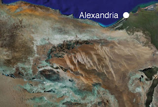

السلام عليكم ورحمة الله وبركاته
مشروع منخفض القطارة , المشروع القومي
الذي حاربته قوى الغرب على مر العصورتاريخة وبداية التفكير فيه ومدي أهميته
الأن وللاجيال القادمة .
منذ تسعين سنة وعلماء الدنيا كلها
يحلمون بمشروع منخفض القطارة الذي نتوارث السمع عنه ولا نعرفه ... بدأ
المشوار في عام 1916على يد البروفيسور "هانز بنك" أستاذ الجغرافيا في جامعة
برلين .. ثم انتقلت العدوي إلي البروفيسور " جون بول " وكيل الجمعية
الملكية البريطانية الذي نشر دراسة عنه في عام 1931 .. وفي العام نفسه لم
يتردد حسين سري باشا وكيل وزارة الأشغال في عرضه أمام المجمع العلمي المصري
( المجمع اللي حرقوه بلطجية الفلول).
يقع المشروع بالقرب من مدينة العلمين
عند مارينا .. ويتلخص في شق مجري مائي بطول 75 كيلومترا تندفع فيه مياه
البحر المتوسط إلي المنخفض الهائل الذي يصل عمقه إلي 145 متراً تحت سطح
البحر .. فتتكون بحيرة صناعية تزيد مساحتها علي 12 ألف كيلومتر .. ومن شدة
اندفاع المياه يمكن توليد طاقة كهربائية رخيصة تصل إلي 2500 كيلووات/ ساعة
سنويا توفر 1500 مليون دولار ثمن توليدها بالمازوت .. ويستخدم المطر الناتج
عن البخر في زراعة ملايين الأفدنة التي تحتاج شمه ماء كي تبوح بخيراتها ..
ولن تبخل البحيرة بالطبع في إنتاج كميات هائلة من الملح والأسماك .. كما
أنها ستخلق ميناء يخفف الضغط علي ميناء الإسكندرية .. بجانب المشروعات
السياحية .. وتسكين ملايين المصريين القادمين من وادي النيل الضيق وخلق فرص
عمل لهم.
