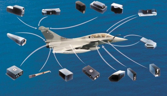

هذه صورة لتجهيزات الرافال التي كنا نتكلم عنها

اولا كل طائرات الجيل الرابع ++ تشاطر نفس التجهيزات مثل ال RWR , LWR , انظمة رصد وتوجيه بصرى , انظمة حرب الكترونية للتشويش + انظمة داتا لينك الى جانب بالطبع الفلير والشاف
اى تعظيم لمنظومة او لمقاتله (مثال المنظومة الاعجازية او الافضل او بلا مثيل )بدون سرد لامكانياتها الفعليه من حيث المدى والزاويه والقدرات فهوا فى نظرى تحيز لسلاح بعينه او مجرد روباجاند وليس اكثر
المعلومات الرسمية عن السبيكترا بدون اى مبالغات من موقع الشركة الرسيمة MBDA كالاتى :
The full SPECTRA integrated electronic warfare suite provides long-range detection
identification and accurate localisation of infrared, electromagnetic and laser threats.
The system incorporates, radar warning, laser warning and missile warning receivers
for threat detection plus a phased array radar jammer and a decoy dispenser for threat
countering . It also includes a dedicated management unit for data fusion and reaction
decision.
MBDA’s involvement comprises the DDM (or soon the DDM-NG) Missile Warning System,
a special management unit for threat level assessment and multi-threat decoy dispensers
with a smart dispensing facility. SPECTRA provides Rafale with the highest survivability
assets against the range of airborne and ground based threats.
من وجهة نظرى كلام عام بدون اى تفاصيل وبدون اى مواصفات فنية دقيقة لا يحتاج الى المبالغات التى قرئتها من اعضاء كثيرين على مر السنين

و ساقتبس من مساهمتى السابقة هذة الجزئية تحديدا
@Egy Gladiator كتب:
  و الان بغض النظر عن السابق سنتحدث عن نقاط هامة يتمتع بها هذا النظام الجبار ...
نظام السبكترا هو نظام متكامل بين جميع افرعه
يستطيع اوتوماتيكيا تحديد و تحليل الاخطار و اتخاذ التدابير الدفاعية الازمة
مكونات السبكترا مدموجة جميعها داخل البدن و هذة (ميزة) لانه يوفر اكبر عدد ممكن من نقط التعليق ...
قدرات الداتا لينك الخاصة بالرافال سوف تسمح لمجموعة من طائرات الرافال
باستخدام السبكترا الخاص بهم بشكل تعاونى ممى يتيح الفرصة
لتسليط الضوء بشكل اكبر على البواعث المعادية ...
هذا بغض النظر عن قدرات الاحتراس السلبية للسبكترا
تاتى تاليس لتذكر امكانيات شبحية للسبكترا ...!!!
حيث يساهم السبكترا فى تخفيض بصمة الرافال ..
لا يعلم احد كيف يقوم بهذا العمل او هو مطبق على المقاتلات الفرنسية فعلا ام لا
و لكن الفرنسيين ذكروه و شركة تاليس ذكرت هذة الامكانية و رجحت المصادر
ان يكون هذا النظام يشتت الترددات الرادارية التى من المفترض ان تصل الى رادارات الخصم ..
و بهذا تقلل من بصمتها الرادارية ..
كما زود النظام بحاسب الى MDPU
Modular Data Processing Unit
و من اهم مميزاته انه ينظم و يتحكم فى كل ما يخص افيونكس الطائرة ...
كما يحتوى على تظام انصهار للبيانات مما يزيد الدقة و الووضوح
 التكامل فى اداء النظام و و سهولة استخدامه و اعطاء للطيار قدرات فريدة من نوعها
يجعل منه فريدا ايضا من نوعه بين فئات طائرات الجيل الرابع المتقدم ..
انه نظام متكامل داعم للطيار و ليس مجرد منظومة حرب الكترونية ..
و بجانب ما ذكرناه سابقا عن استخدام النظام فى الواقع
و اثبات امكانياته فى ليبيا حين قامت الرافال بالدخول الى مسرح العمليات بدون طائرات SEAD
فور اتخاذ القرار السياسى
بينما الامريكان قاموا باطلاق 119 صاروخ توماهوك قبل دخول طائراتهم ..
